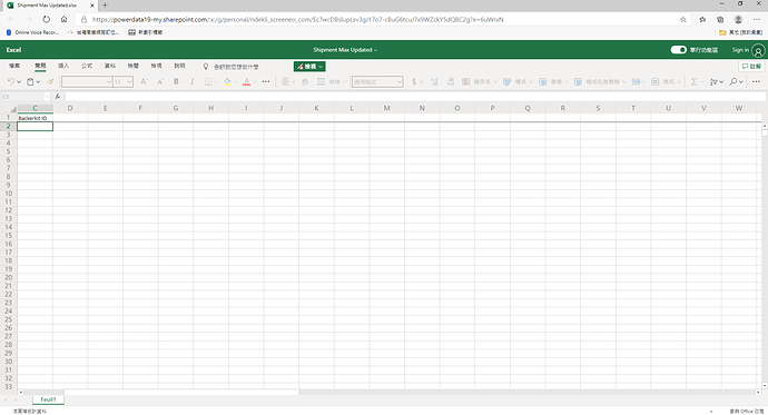

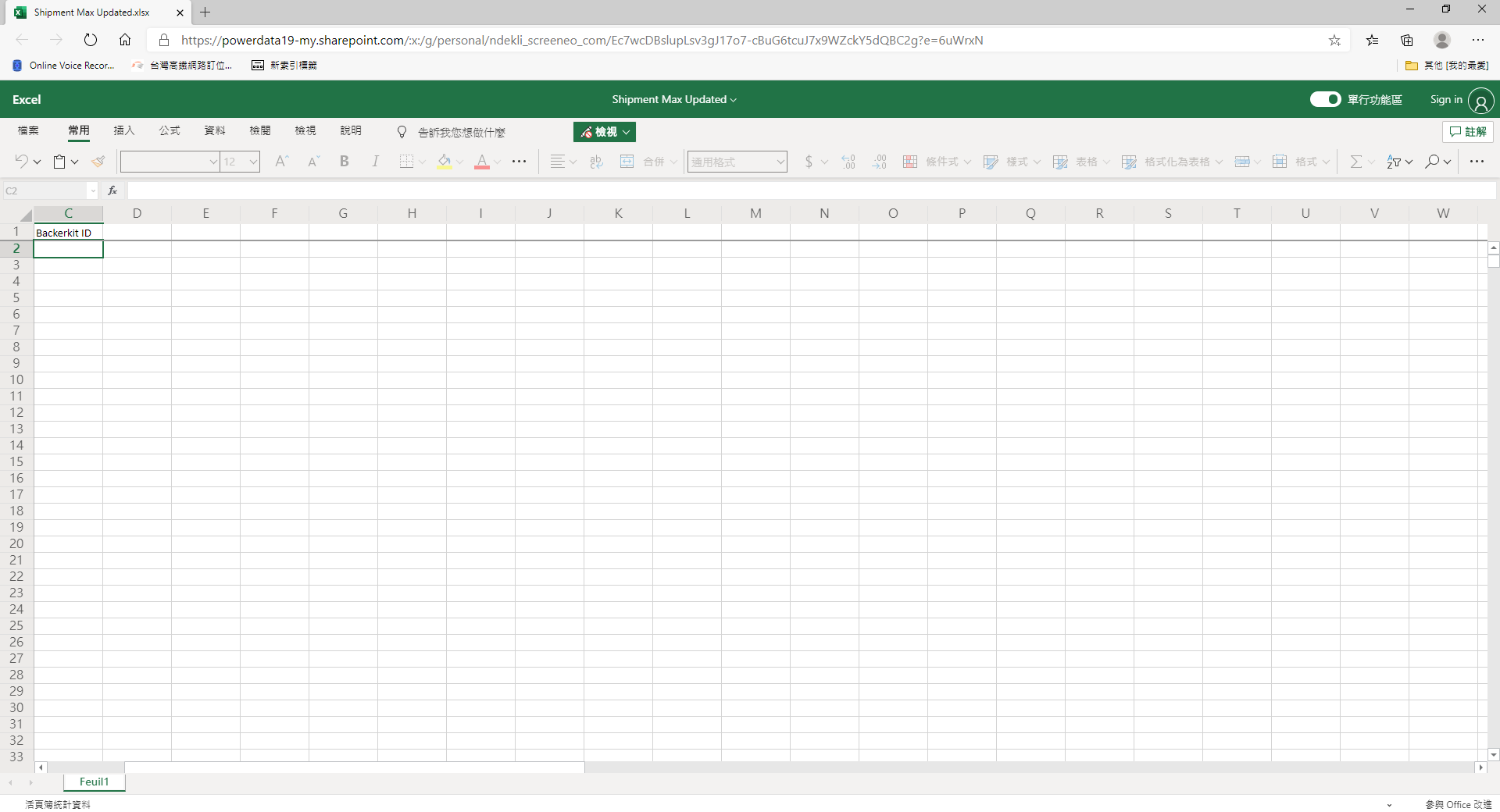

想請問一下知不知道為甚麼裡面現在都沒有資訊?
之前明明有看到自己的 Indiegogo Contribution ID…
請往右捲動畫面,ID在欄位A和B
有看到了,謝謝您! 沒有填上顏色, 應該代表還沒有寄出去吧=="

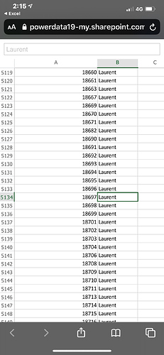

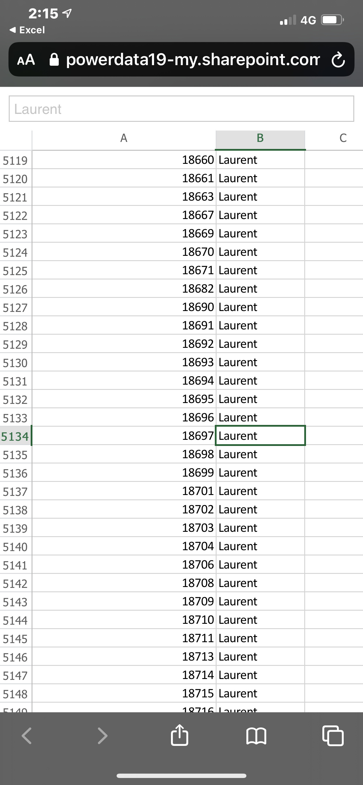

請問一下Laurent 有人收到了嗎?或是我該問還有Laurent沒收到的嘛?
我連ezway通知都還沒有
寄信去screeneo也不回應
Joy的有收到物流單號於backerkit上了…用的是貼心物流,超級慢的處理速度。目前還是無法使用tracking no.查詢狀況就是了,這種帶電池的應該是走海運,看什麼時候搭上船到台灣吧…
我在大陸淘寶買的一堆帶鋰電池的東西,隨官方海運7/2從集運倉開始撿貨寄出,昨天就到台灣了…還真的有比淘寶海運還要更慢的物流。
